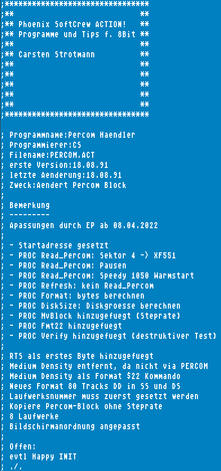

============================================================ PERCOM 2022-06-19 ============================================================
Neue Funktionen
  • Programm: lädt HighSpeed-SIO vom aktuellen Laufwerk falls verfügbar
Änderungen
  • Programm: PERCOM1.INC umbenannt in PERCOM1A.INC
  • Programm: PROC HSIOV hinzugefügt zu PERCOM1A.INC
  • Programm: PROC SIOV angepaßt, verwendet HSIOV falls verfügbar
  • Programm: Bibliothek PERCOM1A.INC wird statt PERCOM1.INC verwendet
Behobene Fehler
============================================================ PERCOM 2022-06-18 ============================================================
Neue Funktionen
Änderungen
  • Menü: MD formatieren nach Formatieren verschoben
  • Menü: Vfy Disk aus Zeile Test entfernt
  • Menü: Neue Zeile für Put/Chk LBA
  • Menü: diverse Anpassungen von Positionen
  • Programm: PROC Verify aufgeteilt in Put_LBA und Chk_LBA
Behobene Fehler
  • Das Füllen von Bereichen mit Leerzeichen war an einigen Stellen zu lang
============================================================ PERCOM 2022-04-16 ============================================================
Neue Funktionen
  • 8 Laufwerke
  • Medium Density als Format $22 Kommando
  • Neues Format 80 Tracks DD in SS und DS
  • Verlassen via DOSVEC
  • PROC Fmt22 hinzugefuegt
  • PROC Verify hinzugefuegt (destruktiver Test)
  • PROC Read_Percom: Speedy 1050 Warmstart
Änderungen
  • Bildschirmanordnung angepasst
  • Laufwerksnummer muss zuerst gesetzt werden
  • Ladeadresse gesetzt
  • PROC Read_Percom: Sektor 4 -> XF551
  • PROC Read_Percom: Pausen
  • PROC Refresh: kein Read_Percom
  • PROC Format: bytes berechnen
  • PROC DiskSize: Diskgroesse berechnen
  • PROC MvBlock hinzugefuegt (Steprate)
Behobene Fehler
  • RTS als erstes Byte hinzugefuegt
  • Medium Density entfernt, da nicht via PERCOM
  • Kopiere Percom-Block ohne Steprate
